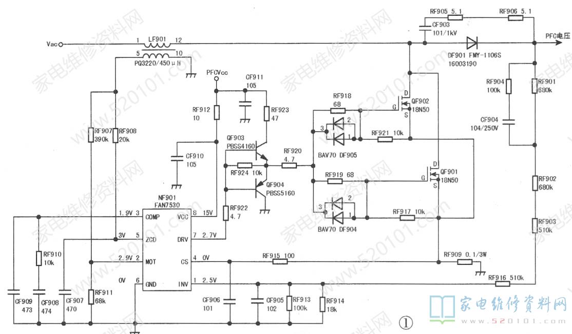

查看线路后发现,N951控制端的电压由PFC电压取样所得。在故障出现时,测得PFC电压为357V,严重偏低。

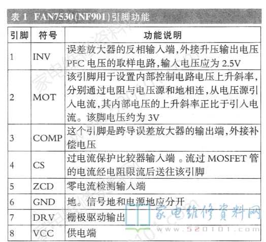

根据PFC电路的工作原理可知,正常时PFC电压应在380V~400V之间,这说明故障出在PFC电路。该机PFC电路采用临界导电模式PFC控制芯片FAN7530(NF901),如图1所示, FAN7530的引脚功能见表1。

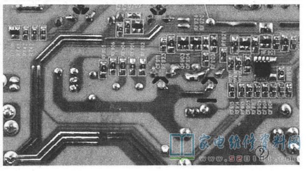

在故障出现时,测得NF901①脚电压为2.5V,虽与正常值一样,但此时PFC电压为357V,按理说此时的①脚电压应低于2.5V,这说明①脚外接的PFC电压取样电路有问题。重点检查PFC电压取样分压电阻RF901~RF903和RF913~ RF916。为了准确测量这些电阻,逐- -将其从电路板上焊下进行检测,阻值均正常。在拆焊时,发现这些电阻的底部均涂有红色的胶,如图2所示。
为了便于焊接操作,将这些红色的胶全部除去,焊好这些取样电阻后试机,PFC电压上升至385V,长时间试机,背光稳定,图像再无闪烁现象。机器虽修好,但故障原因是什么呢?
根据检修过程分析,故障原因可能是电阻底部涂有的红胶在热机时漏电,则反馈给NF901的①脚电压异常,从而使PFC输出电压偏低,导致电源带负载能力下降。为了验证这一判断,找来一块同型号的电源板进行模拟实验,刚开机时PFC电压为正常的380V,用吹风机加热RF901~RF903一会儿后,发现PFC电压慢慢下降,当降至355V时,背光出现一亮一熄的现象,这一实验说明上述判断正确。
