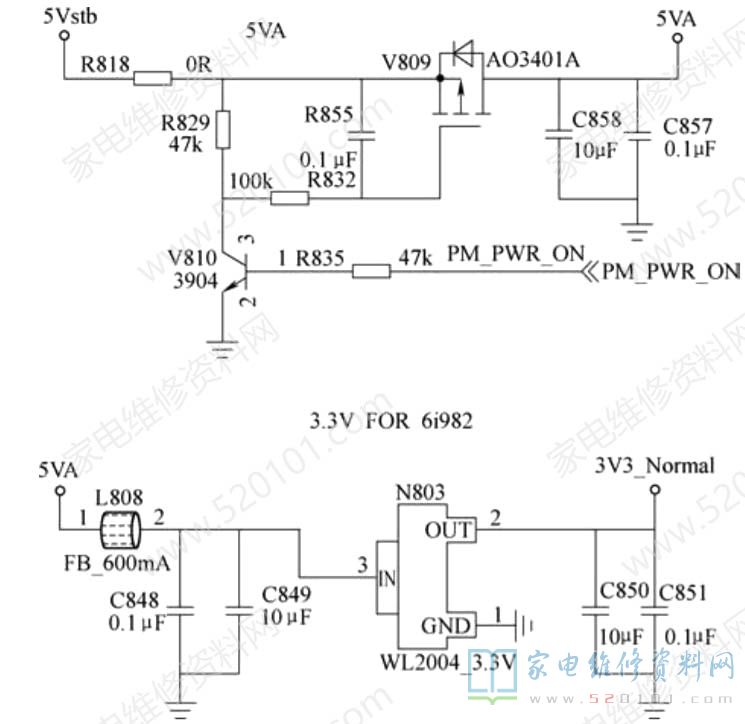

一台康佳LED42R7000PD(MSD6I982BX机心)型液晶电视机,开机后指示灯不亮,呈三无。此类故障应重点检查主板,首先检查主板电源排插XS803⑤脚5V、③脚12V、⑦脚开关机控制信号是否正常,然后检测主芯片N501(MSD6I982BX)的各组供电(1.2V、1.5V、2.5V、3.3Vstb、3.3VA、3V3_Normal)电压是否正常,再检测三端稳压器N803的输入端5V电压(此5V供电受V809开关控制)是否正常,最后检查V809(AO3401A,P沟道增强型场效应晶体管)、V810、R835等元器件是否有问题。N803相关电路截图如图1所示。
后记:电阻R835假焊造成3V3_Normal电压偏低、N803输入端无5V电压、V810基极电压偏低,从而引起此故障。
