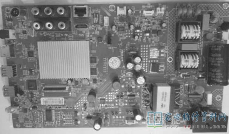

康佳LED32M1200AF液晶电视不开机的故障维修
2024-12-02
作者:张新德
1056
一台康佳LED32M1200AF(6A800C机心)型液晶电视机三无。此类故障应重点检查主板,首先检查C901两端电压是否正常,若正常,则检查NW907⑥脚供电是否正常;若正常,则检查后级输出电压是否正常;若正常,则检查待机电压是否正常;若正常,则检查N801(
FR9889
)是否损坏。相关主板实物如图1所示。
此例属于N801损坏,更换同型号元件即可。
后记:若无FR9889代换,则可采用
FR9887
替换。
