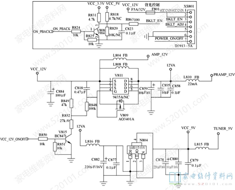

一台康佳LED26HS92(MST739机心)型液晶电视机开机指示灯为绿色,无背光、无声音,按遥控器待机键,指示灯可以从绿灯变为红灯。此类故障应重点检查背光控制电路,首先检查背光控制电路中XS801③脚背光使能电压、背光控制晶体管V808的基极电压及集电极上拉电阻R818供电端VCC_5V电压(VCC_5V由N804降压、稳压所得)是否正常,然后检测N804(AMS1117-5.0V)输入端12VA电压(12VA受控于V809)是否正常,再检查V809是否有问题。XS801及N804相关电路截图如图1所示。
后记:由于V809(P沟道场效应晶体管)损坏造成XS801③脚为0V、V808集电极上拉电阻R818供电端无VCC_5V电压,从而导致此故障。
