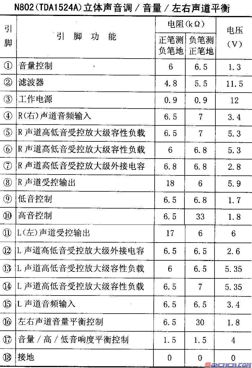

康佳彩电维修
康佳T2989X彩电维修数据-TDA1524A
2008-01-16
