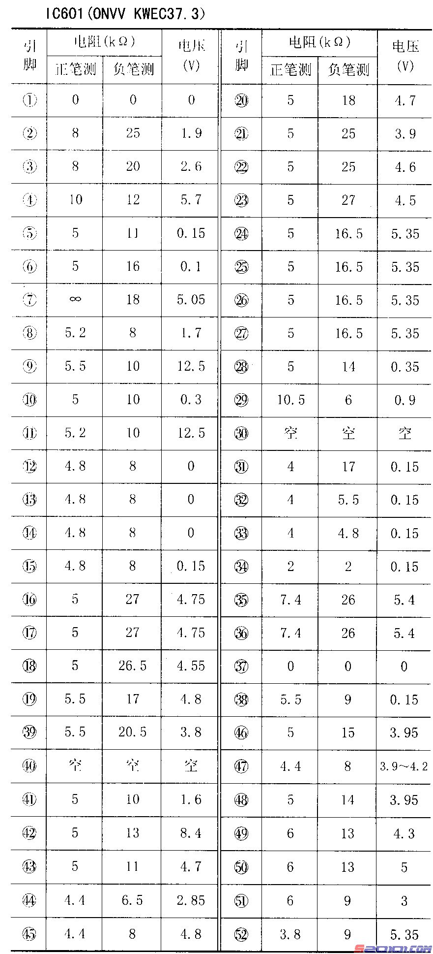

康佳T2806A彩电实测数据-ONVVKWEC37.3
2008-01-15
作者:
1191
说明:
1 .表格中的数据是将对比度、亮度及色度调到1/2 位置,伴音调到l/3 位置时的数据,并且使用南京产MF-47 型万用表测得,测电阻时用Rxlk 档测量;测电压时,低于10V 时用DC 1 OV 档测量,高于1 OV 时用DC50V 档测量。
2 .表格中的电压数据是在VH 波段上测试的工作电压。
3 .表中的“正测”是指用正表笔测试,负表笔接地;“负测”是指用负表笔测试,正表笔接地。
