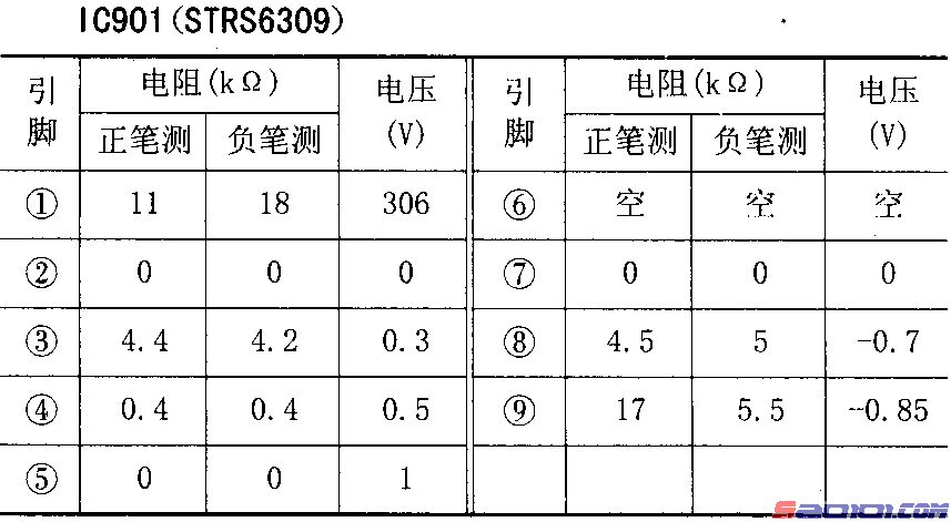

康佳彩电维修
康佳T2806A彩电实测数据-STR6309
