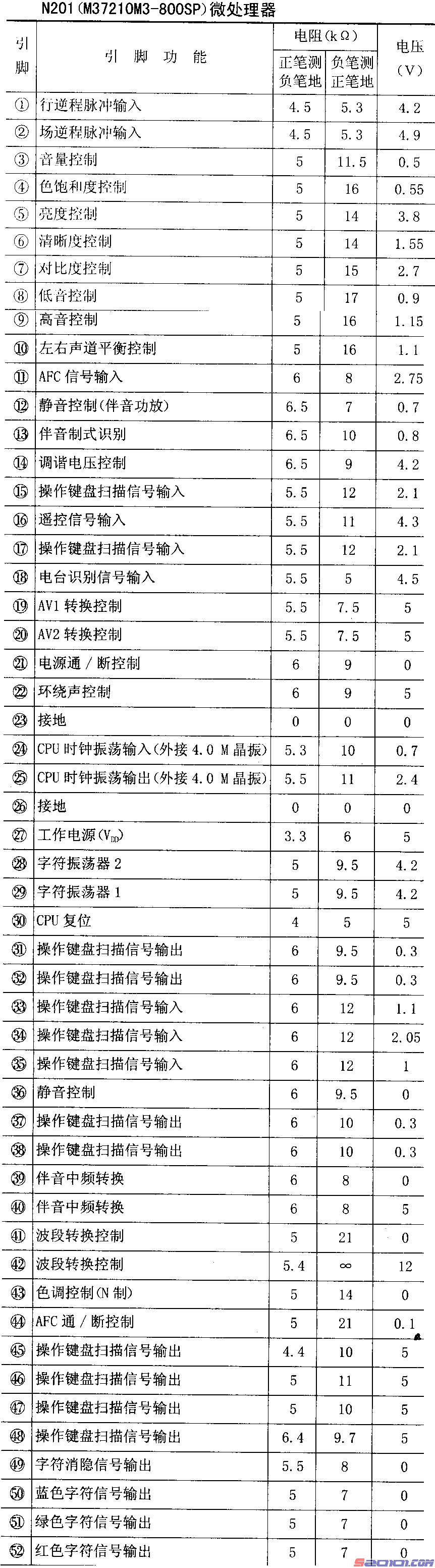

康佳T2989X彩电维修数据-M37210M3-800SP
