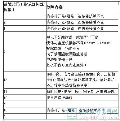

科龙KFR-26GW/BPS空调器室外机故障代码
2018-06-15作者:中华维修整理1460评论
