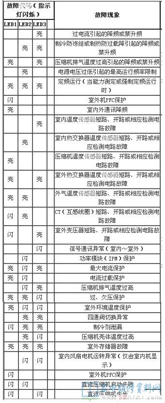

海信KFR-33GW/21NBP空调器故障代码
