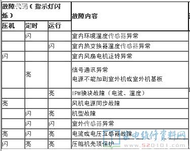

科龙KFR-32GW/BPM空调器室内机故障代码
2018-06-15作者:中华维修整理1416评论
