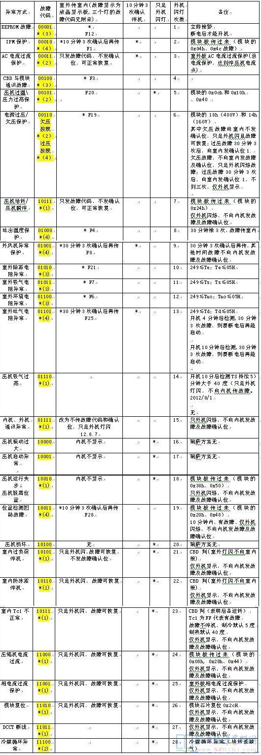

海尔KFR-26GW/01MDA22AK分体式房间空调故障代码
2017-07-22
作者:中华维修整理
1330
一、室内机故障代码
故障码
表示内容
E1
室温传感器故障
E2
热交传感器故障
E4
EEPROM错
E14
室内风机故障
二、室外机故障代码
