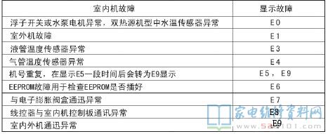

海尔KVRd-36N/J520B家庭中央空调卡式机故障代码
2018-11-16作者:中华维修整理1429评论
