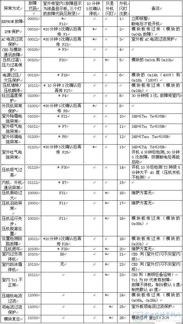

一、室内机故障代码
故障码
表示内容
E1
室温传感器故障
E2
热交传感器故障
E4
EEPROM错
E7
通讯故障(内外机之间)
E9
高负荷保护
E10
湿度传感器
E14
室内风机故障
