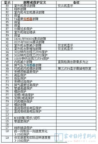

空调故障代码
美的MDV-630(22)W/DSN1-910i(A)中央多联空调故障代码
