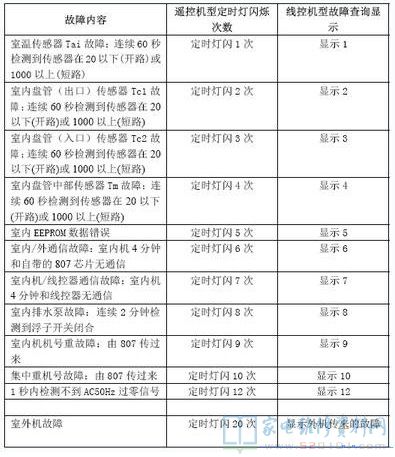

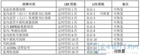

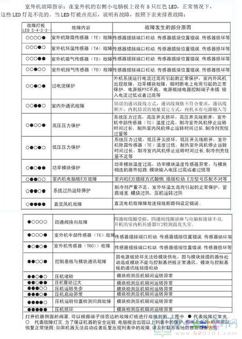

一、室外机故障代码表
二、室内机故障代码表
三、嵌入式低静压风管机室内机故障代码
以上故障代码适合海尔KVR-80W/622A(E-MULTI)空调
