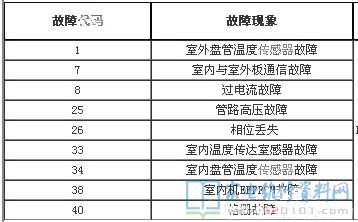

海信KFR-72LW/57SD空调器故障代码
