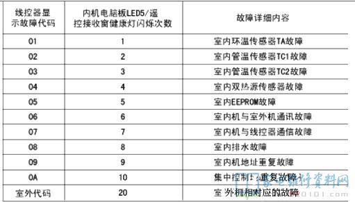

海尔KVRd-45N/J522B家庭中央空调卡式机故障代码
