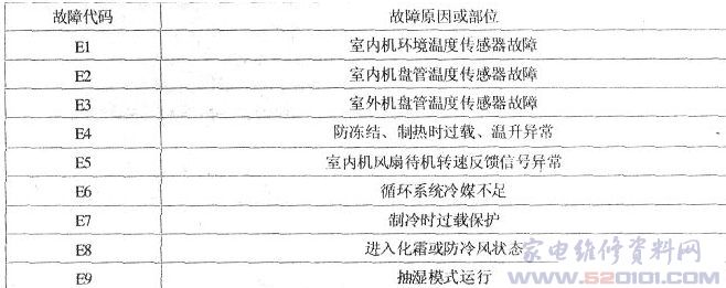

澳柯玛KFR-72GW壁挂式空调器故障代码表
2014-08-03
作者:未知
1057
澳柯玛KFR-72CW壁挂式空调器,发生 故障时,在数码管或显示屏上以字符的形式显示故障代码,数码管或显示屏显示的故障代码见下表。
