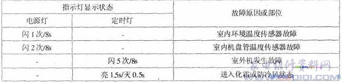

澳柯玛KFR-60GW/F壁挂式空调器,发生故障时,空调器室内机上的电源灯(红色)、运行灯表1温度指示灯显示的故障代码(绿色),以不同的闪烁次数显示故障代码,室内机指示灯显示的故障代码见下表(表中的“一”表示指示灯的显示状态不确定)。
