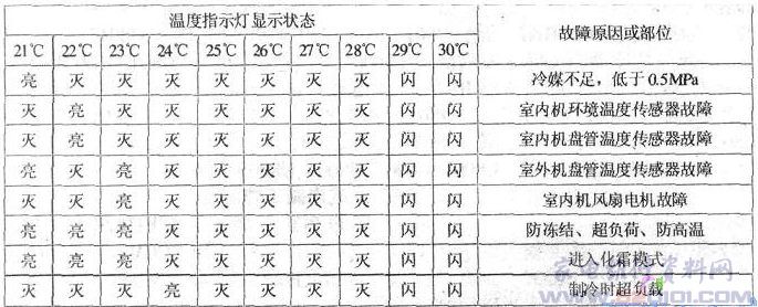

澳柯玛KFR-45GW/A壁挂式空调器故障代码表
2014-08-03
作者:未知
1094
澳柯玛KFR-45GW/A壁挂式空调器,发生故障时,以面板上的温度显示指示灯的点亮、熄灭、闪烁组合显示故障代码,温度指示灯显示的故障代码见下表。
