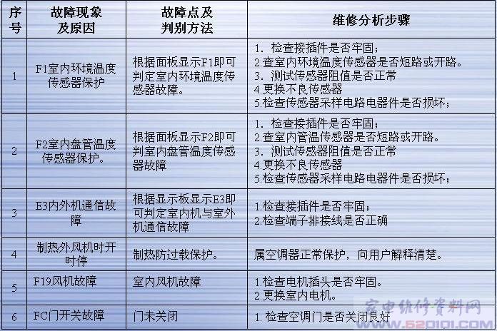

海尔KFR-72LW/01B(R2DBPQXFC)-S1空调故障代码表
2014-05-13作者:Voyager整理1395评论
