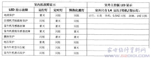

美的KFR-50LW/F2BY变频空调故障代码
2016-07-13作者:中华维修整理1235评论
