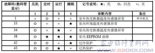

海信KF-72LW/UQ-1分体式房间空调故障代码
2016-07-13作者:中华维修整理1148评论
