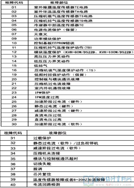

海尔KVR-100W/D522B(R410系列)直流变频家庭中央空调器故障代码
2018-10-24作者:冷月整理1333评论
