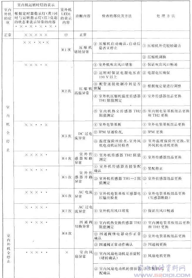

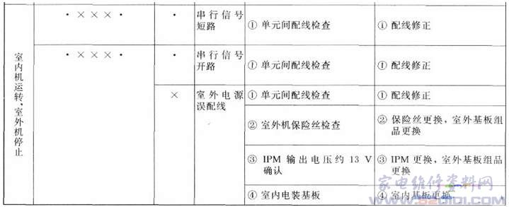

夏普AY-26EX变频空调器故障代码表
2014-05-03
作者:Voyager整理
1695
备注:亮;×:灭;⊙:2秒周期闪烁;※:闪烁。
