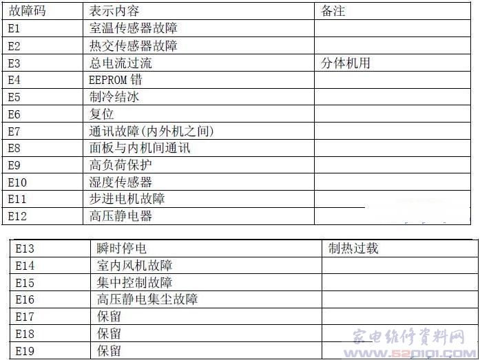

海尔KFR-26GW/(BP)5空调室内机故障代码
2014-05-16作者:未知1231评论
