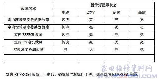

海信KFR-35GW/58AD分体挂壁式房间空调器发生故障产生故障代码后,除非断电,故障代码不能清除。故障代码如下:(★:发光二极管常亮;☆:发光二极管闪亮)
