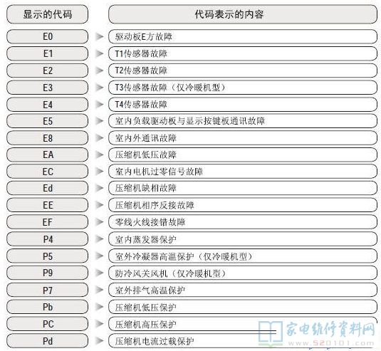

空调故障代码
美的KF-120LW/SY-PA400(R2)分体式空调故障代码
2017-09-10
作者:voyager整理
1741
以上故障代码适合美的KF-120LW/SY-PA400(R2)空调
