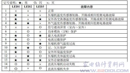

一、室内机故障代码
在压缩机停止运转时,室外的LED用于显示故障的内容,如下表所示:

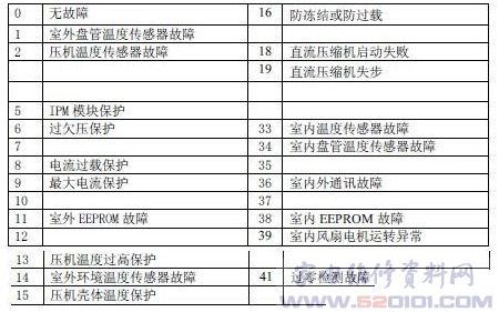

二、室外机故障代码
连续按传感器切换4次,显示故障代码如下:
