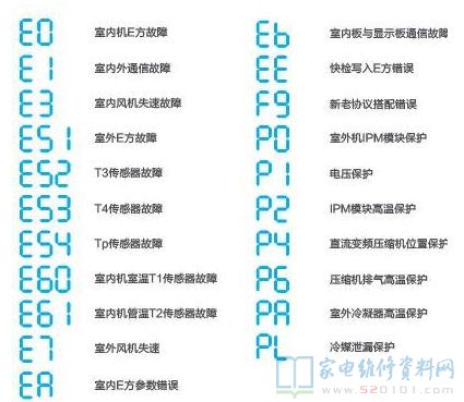

空调故障代码
美的KFR-32GW/BP2DN1Y-YA301(B3)分体式空调故障代码
2017-09-10
作者:voyager整理
1528
以上故障代码适合美的KFR-32GW/BP2DN1Y-YA301(B3)空调
