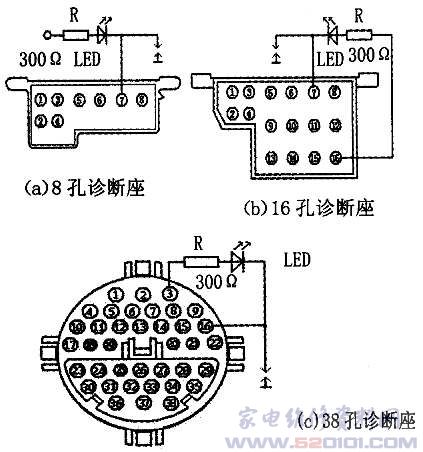

    1.故障代码读取奔驰汽车部分自动空调的故障代码提取,需自制一个300 Ω电阻和发光二极管LED串联的检测电路,然后与故障诊断座相连接,通过观察发光二极管的闪烁次数,读取故障代码。奔驰汽车部分自动空调的分:8孔、16孔、38孔三种,检测电路的连接方式如图1所示。将点火开关置于“ON”的位置,即可读取故障代码。
  由诊断座7#/8,7#/16,16#/38所读取。
图1 奔驰车诊断座LED连接图

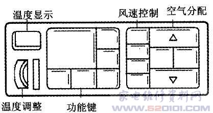

1.故障代码读取与测试W129、SL320、SL500空调的控制面板如图2所示。
通过下列面板按键操作,可读取故障代码。
(1)读取当前故障代码
首先将温度控制滚轮旋转到白色区域(Lo)位置,然后将点火开关置于“ON”位置,并在10 s内同时按面板上的“F”(内循环)键和“REST”3个键,2~4 s后放开,即可在冷气左上角的显示屏幕中,显示目前故障代码。读取后,按“内循环”键一次,则结束读取目前故障码,并会显示“END”(结束)字样。
(2)读取记忆故障代码
读取当前故障代码结束后,再按“内循环”键一次,则进行读取记忆故障代码,在显示屏上显示记忆故障代码,并在故障码左上角有一个“口”记号,表示此故障码是间歇性记忆故障代码。读取后,再按“内循环”键一次,则结束读取记忆故障代码。
(3)车内温度传感器测试
结束读取记忆故障代码后,再按“内循环”键一次,显示屏会显示闪烁的“2”,表示进入车内温度传感器测试,并在显示屏上显示目前车内温度(℃)。按住“内循环”键后,显示屏会由02、04、06、08一直跳动到12,并显示各温度传感器的温度值。当你放开此键后,即停止循环。
(4)控制阀电位计测试
结束车内温度传感器测试后,再按“内循环”键一次,显示屏会显示闪烁的“16”,表示进入控制阀电位计测试,并显示35U。按住“内循环”键后,显示屏会由16…一直跳动26,并显示各控制阀的电压值。当你放开此键后,即会停止循环。
  再按“内循环”键一次,显示屏会出现END,表示故障代码读取和传感器测试结束。故障代码清除。
