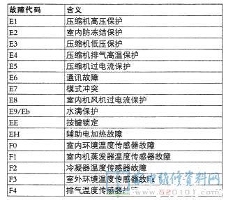

空调故障代码
格力空调智能多联机空调室内机故障代码
