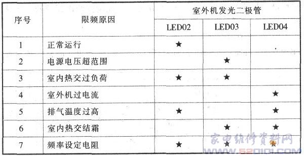

海信KFR-3601GW/BP变频空调频率限制时故障代码显示
2015-09-04
作者:中华维修整理
1654
当空调器部分保护功能起作用时压缩机一直在运转,只是其运转频率受到限制,室外机电路板上的发光二极管会显示出工作状态,如下表所示。
