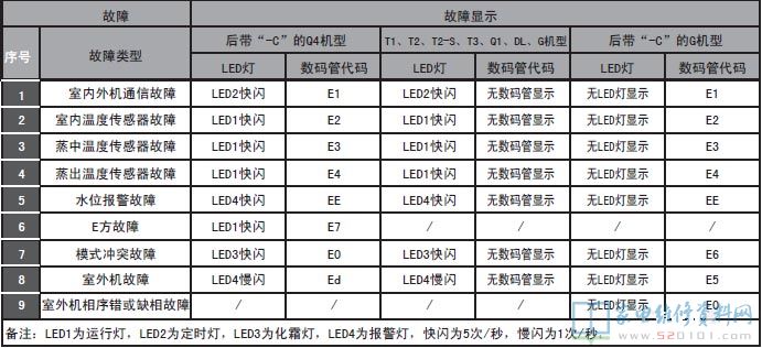

空调故障代码
ELCO RM4.5Q4/E四面出风式空调室内机故障代码
2017-11-05
作者:王朋整理
1640
以上故障代码适合ELCO RM4.5Q4/E空调器
