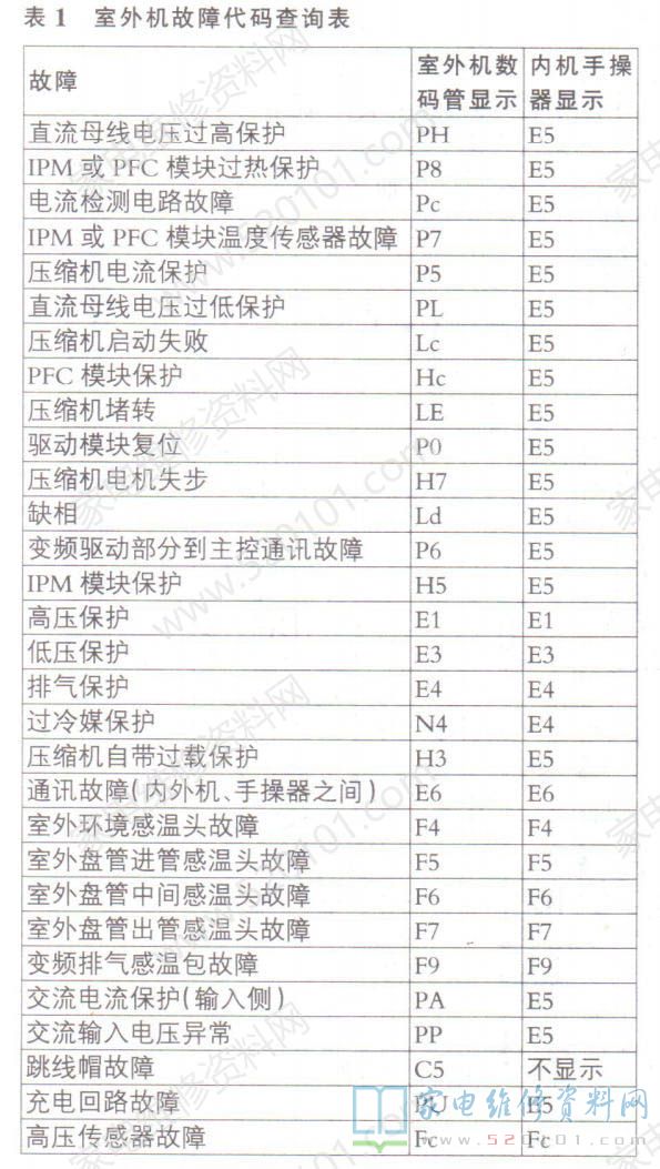

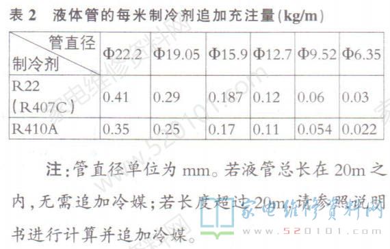

格力直流变频多联机组GMV-Pd160WNaC-N1型室外机接线图如图1所示,故障代码查询如表1所示,液体管的每米制冷剂追加充注量对应表如表2所示。

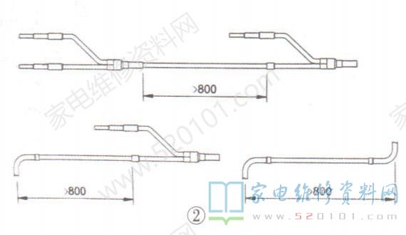

(2)分歧管只能水平放置或竖直放置,当需要水平放置时,要保证两分歧支管在同一水平面上。
(3)分歧管与分歧支管间的间距要保证在800mm以.上,两折弯点间距也在800mm以上,分歧管与折弯点间距也在800mm以上,如图2所示。
