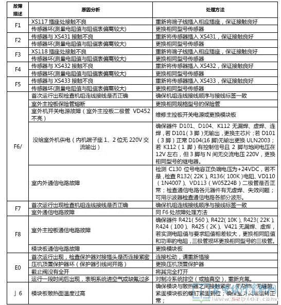

空调故障代码
长虹KFR-50L/Q1B分体落地式空调故障代码
2017-12-27
作者:王朋整理
1383
