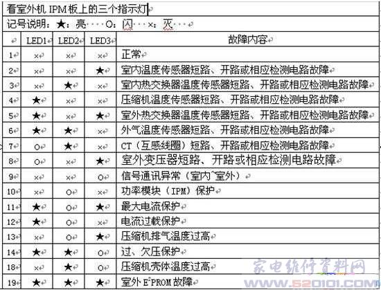

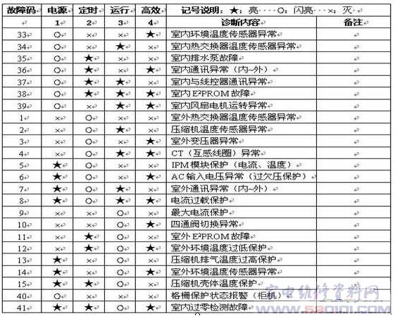

海信KF-2506GW/BP空调故障代码表
2014-07-01
作者:未知
1000
室内机故障代码
室外机故障代码
