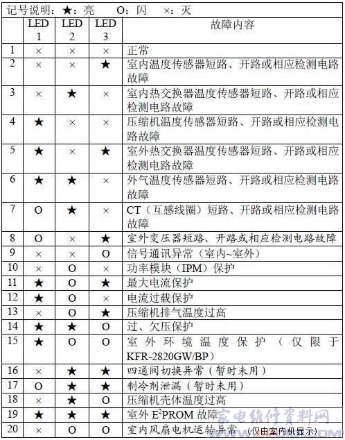

海信KFR-45LW/39BP空调停机故障代码表
