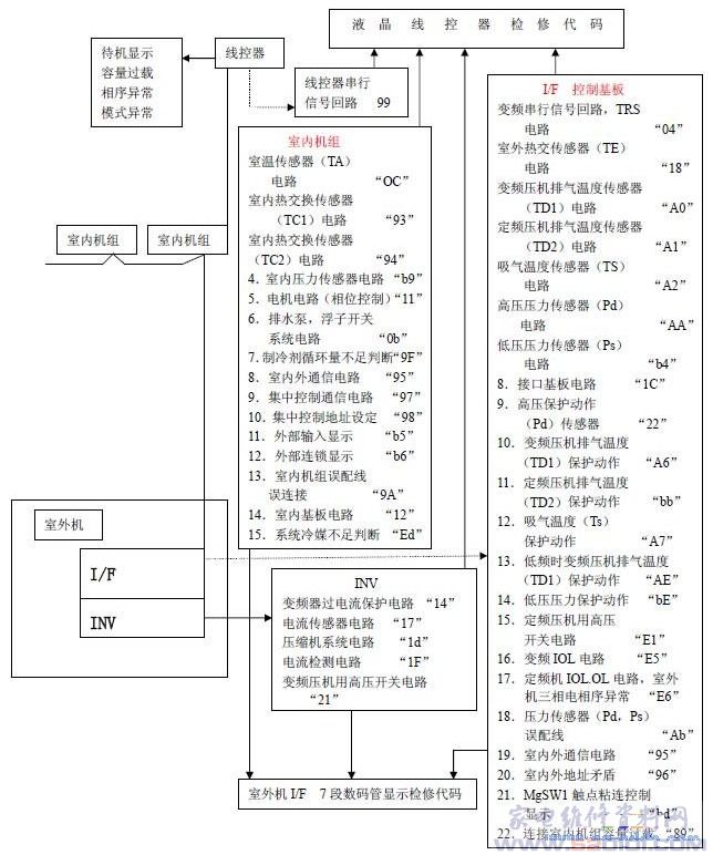

海尔C-MRV系列商用空调检修代码
