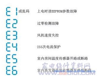

空调故障代码
美的KF-26GW/Y-PB400(D3)分体挂壁式空调故障代码
2016-09-24
作者:中华维修整理
1269
以上故障代码适合美的KF-26GW/Y-PB400(D3)空调
