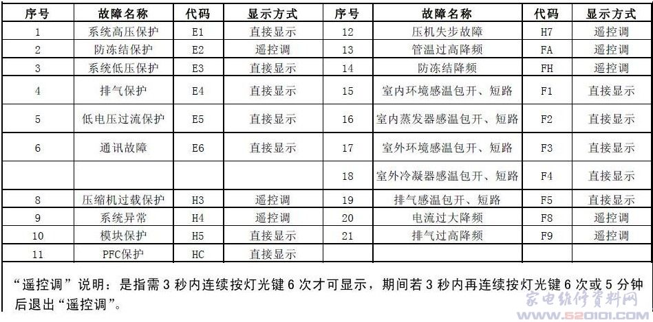

格力空调风影系列控制器故障代码
