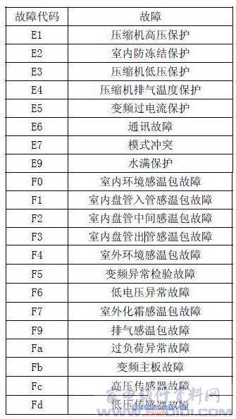

空调故障代码
格力GMV-Pd120W/Na-N1直流变频多联空调机组故障代码表
2014-10-29
作者:未知
1393
以上故障代码适合格力GMV-Pd120W/Na-N1空调
