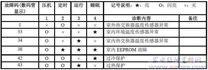

空调故障代码
海信KFR-51LW/VD-1空调器故障代码表
2014-11-29
作者:未知
1198
以上故障代码适合海信KFR-51LW/VD-1空调器
