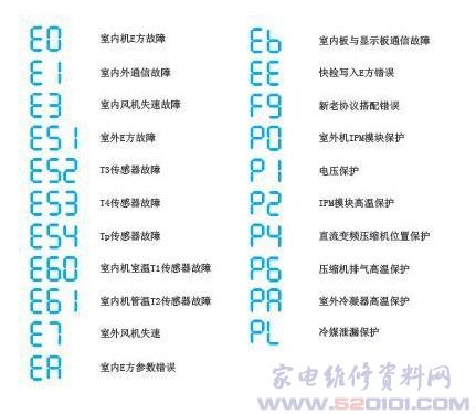

美的KFR-32GW/BP2DN1Y-SA300(B3)分体挂壁式空调故障代码
2016-12-29作者:中华维修整理1048评论
