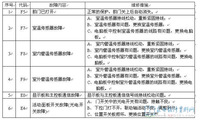

格力H/M柜机空调器故障代码以及维修方法
