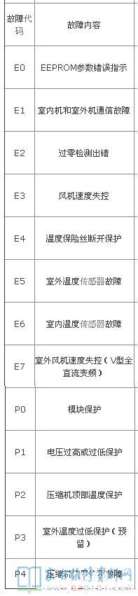

美的V型系列全直流变频空调器故障代码
