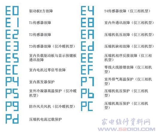

美的KFR-72LW/SDY-PA400(D2)分体落地式空调故障代码
2017-02-20作者:中华维修整理1064评论
  • 美的KFR-51LW/DY-PA400(D3)分体落地
  • 美的KFR-72LW/DY-PA400(D3)分体落地
  • 美的KFR-72LW/SDY-PA400(D3)分体落
  • 美的KFR-72LW/DY-PA400(D2)分体落地
  • 美的KFR-51LW/DY-PA400(D2)分体落地
  • 美的KF-72LW/SY-PA400(D3)分体落地式
