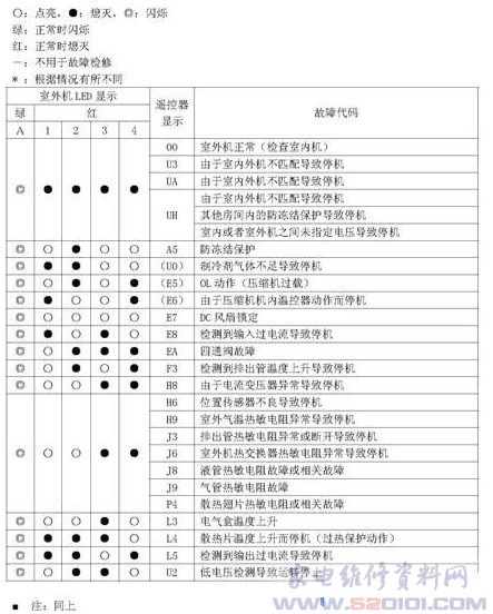

大金3MX52/68A多联机空调故障代码
