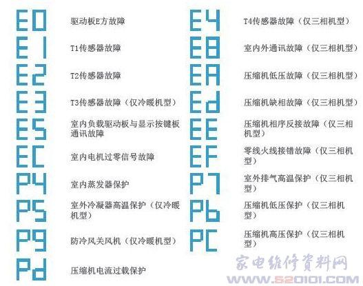

美的KF-51LW/Y-PA400(D2)分体落地式空调故障代码
